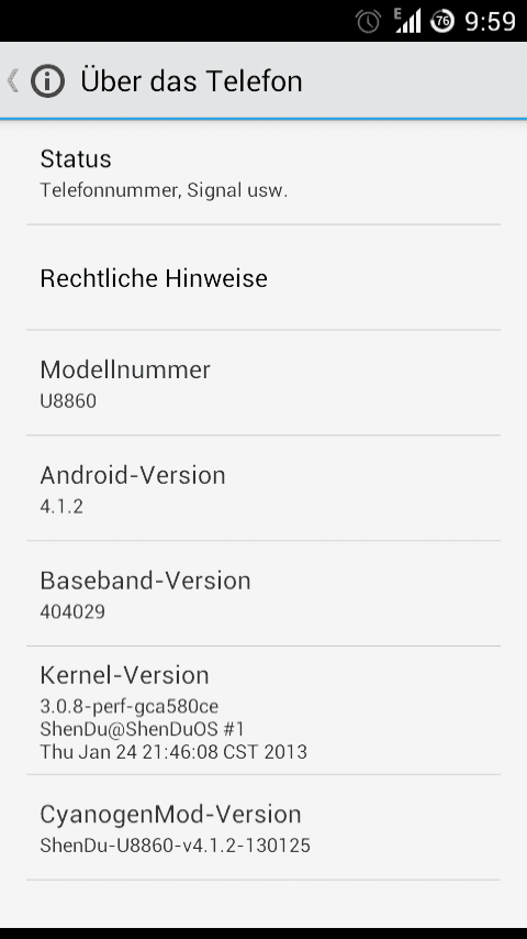

http://download.shendu.com/download...ShenDu-U8860-v4.1.2-130125-DEV.zip?ref=shendu
Gibt wieder etwas neues, vor dem Installieren deutet vom Namen der Links alles auf ein DEV Rom hin, aber hinterher meldet es sich ohne den "DEV" Zusatz in der Versionsbezeichnung.
Vielleicht die erste nicht DEV bei der 2G Mobildaten gehen, das wäre prima! Vielleicht auch nur ein Tippfehler in der Versionsbezeichung :-(
Unterschiede wie immer nicht leicht, wenn überhaupt zu erkennen.
Shendu Backup funktioniert zum ersten Mal, denn das ging in den letzen Versionen bei mir nie. Hatte sich beim Antippen sofort wieder beendet.
Das scheint aber nur Kontakte, Anruflisten, SMS zu sichern.
Google Maps lies sich ausnahmsweise nicht als "Reboot App" benutzen, alles was ich geschafft habe, war ein Freeze von 30 Sekunden.
Ich glaubte der nächste Reboot wäre fällig, es ging aber dann doch weiter. Es wäre schön, wenn sich in der Hinsicht etwas gebessert hätte.

Komplett via CWM, OTA ging nicht war stets 0% zudem prüfte es bisher sowieso die System Apps und verweigerte die Installation wegen Änderungen.

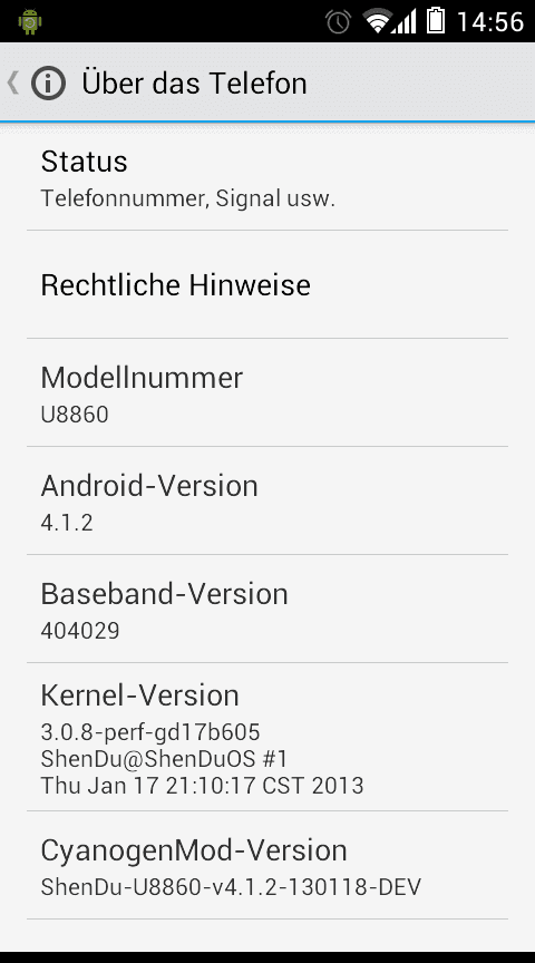

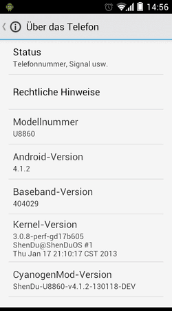

Im Vergleich zur DEV vom 18.01.2013 scheint auch der Kernel geändert worden zu sein. Ich habe vor dem Update ein Screenshot gemacht und angehängt.
