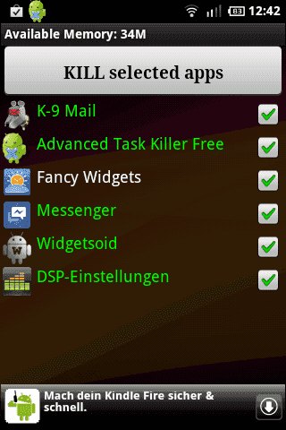

Versuch mal Advanced Task Killer von ReChild zu installieren. Auch wenn viele den Einsatz von Taskkillern bei Android für überflüssig halten, kannst du mit einem Taskkiller immer sehen, welche Programme sich denn im Speicher angesammelt haben und wie viel MB zur Verfügung steht. Ich verwende immer diesen Taskkiller.
Noch eine Frage: Hast du viele Apps auf die SD-Karte installiert/verschoben? Wenn die SD-Karte langsam ist, könnte es auch (zusätzlich zum überfüllten Speicher) daran liegen.
Hab mir den Task Killer mal besorgt, sonderlich viel ist da nicht los..
Und ja, klar hab ich soviel wie geht auf die SD ausgelagert, ich sorg eigentlich dafür dass alles, was nicht mitbooten soll oder ein Widget beinhaltet auf die SD kommt.
Aber auch auf der SD hab ich momentan noch 200 MB und mehr frei :/
