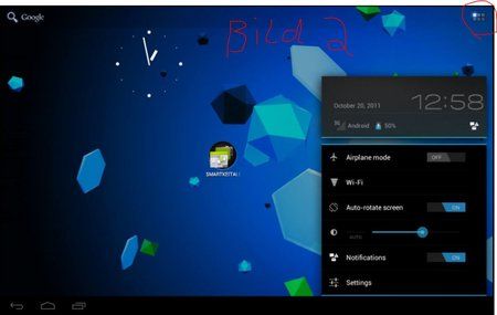

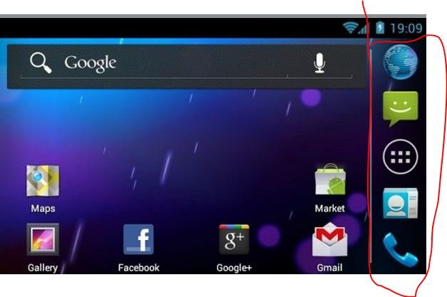

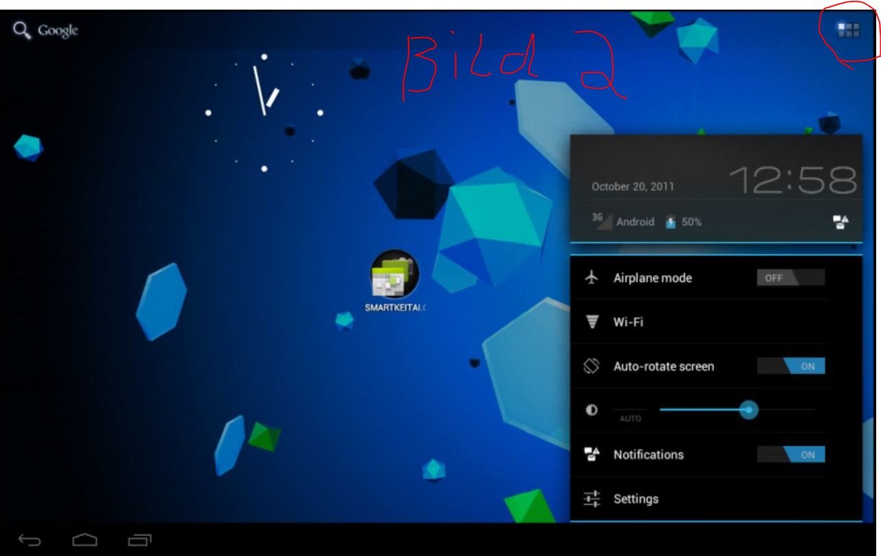

Also vorher hatte ich(siehe Anhang) Bild1, Rechts diese Startleiste.
Diese Bild beim Scrollen immer, das fand ich gut da können die wichtigsten Anwendungen rein.
Jetzt nach der DPI Umstellung nun das wie auf Bild 2.
Hoffe das Du mich nun verstanden hast :)
Habe schon einiges versucht in den Settings aber wollte irgendwie nichts finden :blink:

Ah alles klar.
Nein das geht mit Standardmitteln nicht, denn Bild1 ist die klassische Android Smartphone UI.
Bild2 ist die Tablet UI. Also entweder oder.
Du kannst aber einen alternativen Launcher nehmen, die sind meistens seeehr Anpassungsfähig.
Meine Empfehlung wäre hier der schon genannte Nova Launcher.
Wie die Gratisvarianten sind kann ich nicht sagen, habe den Nova mal günstig bei einer Aktion geschossen.
