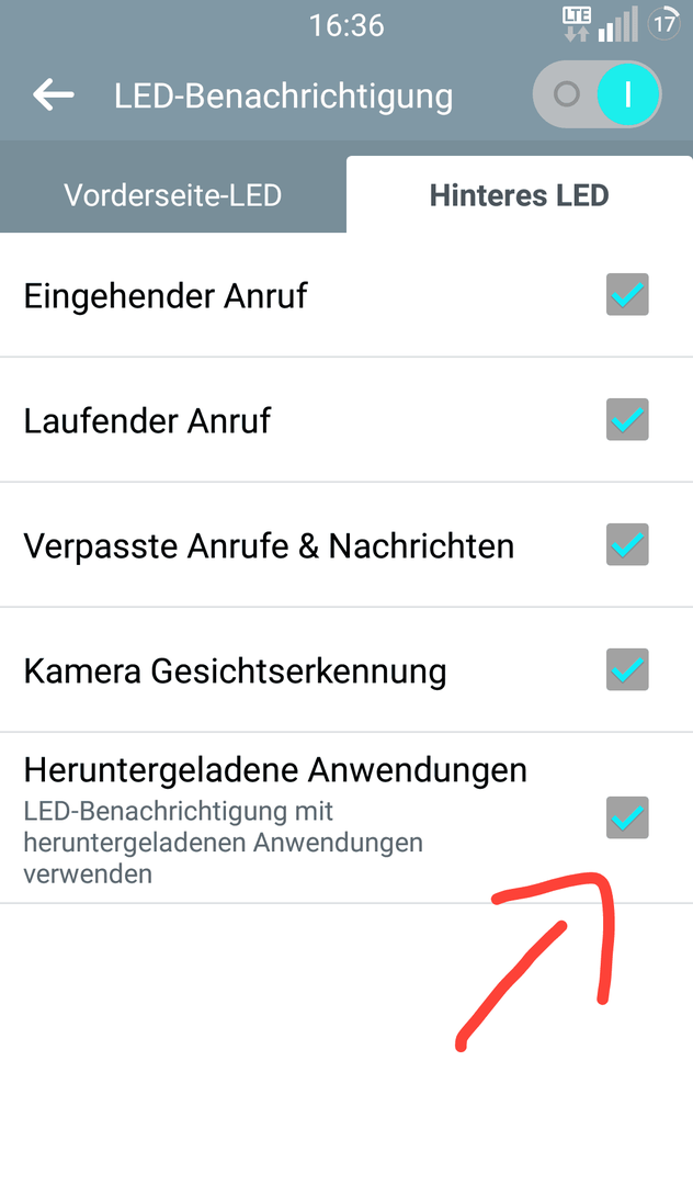

Bei mir leuchtet manchmal die Leuchtdiode auf der Rückseite zusammen mit der Benachritigungs LED. Wie kann man so etwas beseitigen.
Das Häkchen entfernen ;)
