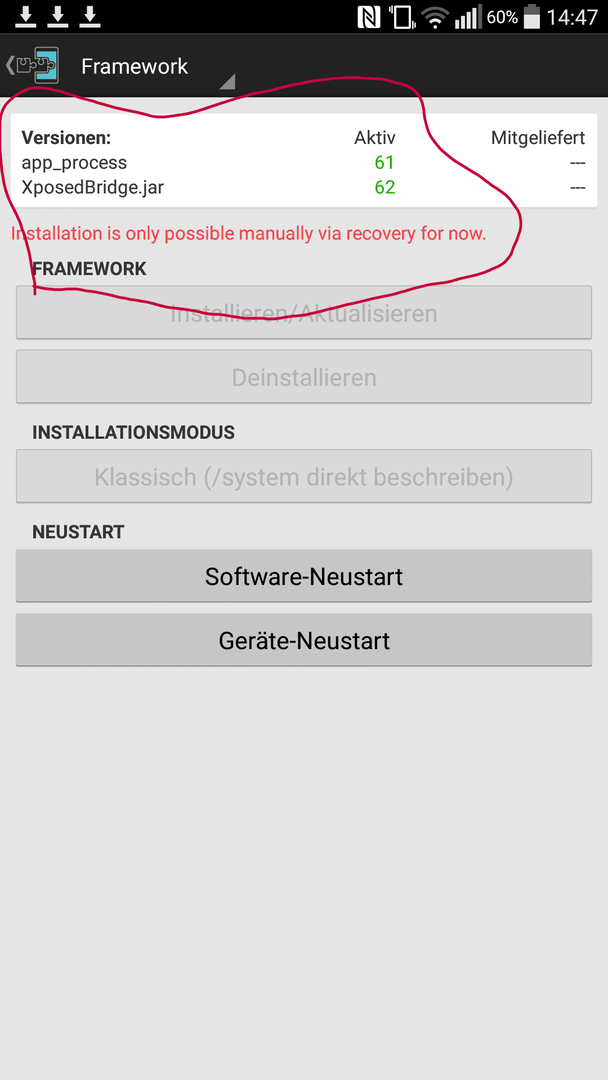

Hey Leute!
Mal ne kleine Frage... Wie bekommt ihr das Xposed bei dieser Rom ans laufen???
Hab mir die "xposed-arm-20150307.zip" Datei geladen und geflasht,
danach "xposedInstaller_3.0-alpha.apk" installiert!
Jetzt kann ich die App zwar öffnen aber über den Punkt "Framework" keine Installation/Aktualisierung ausführen...:unsure:
Wäre cool wenn mir da wer helfen kann!
Das flashen der arm.zip ist genau dieser schritt. Das xposed framework ist bei dir fertig installiert, lade dir module runter und gut ist :)
muss im eigentlichen Sinn nicht in der App nicht installiert werden.
Unter Aktiv sollte 61 drunter 62 stehen, wenn das der Fall ist,
ist es installiert und einsatzbereit
Was ist dieses xposed framework?
Wenn alles aussieht wie in meinem anhang brauchst du nur noch module instalieren.
Ja, unter Aktiv stand das da aber bei Mitgeliefet stand nichts.....
Hmmm, werd mal noch bissel probieren!
Wenn der Ansatz schon mal so passt soll ich das wohl hin bekommen ;)
Danke!!!
Unter mitgeliefert steht nix, weil ja nix mitgeliefert wird xD das was früher mitgeliefert wurde, hast du ja bereits geflasht..
