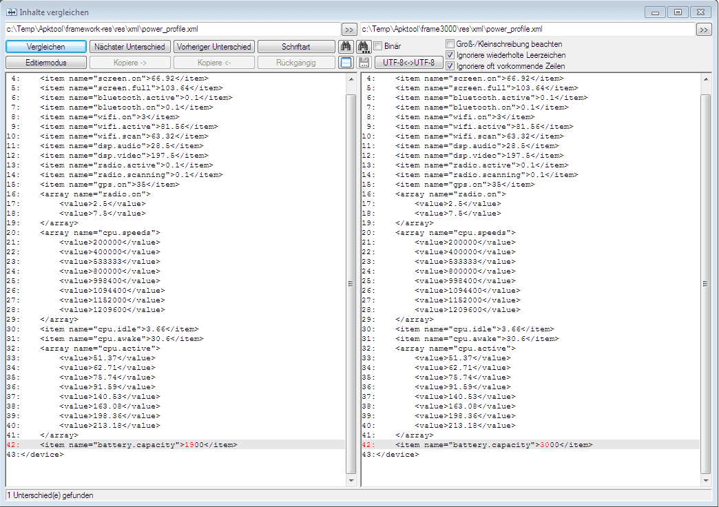

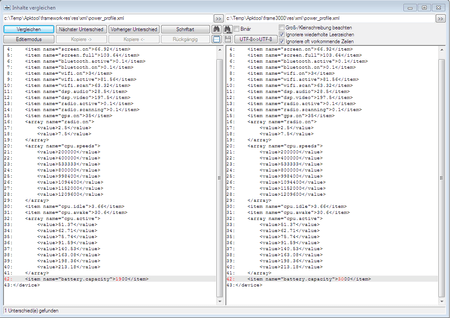

Ich habe mich jetzt auch rangewagt und die geflasht.Rom läuft sehr flüssig ohne Abstürze .Den Akku hab ich innerhalb von 1 h von 60% auf 100% geladen ohne irgendwas eingestellt zu haben.Diesen Fix 1900 mAh to 3000 mAh habe ich nicht geflasht.
Hab die Rom auch geflasht SEHR GEIL inklu. diesen 3000mah Fix. Ich glaube er verändert die Akku Anzeige von 1900 auf 3000ma. Mir ist aufgefallen, dass der Akku ohne den Fix sehr schnell Prozente schwinden lässt. Ist man dann bei 15%angekommen hat man aber noch ewig Saft :D der Fix bringt den Wert wieder auf 3000 und alles nimmt den geregelten Ablauf. Das Strom-Anzeigeverhältniss ist wieder im Lot. So!, basiert auf reiner Vermutung und beobachtung. Gruß :)

[>] Navbars + Fix 1900 mAh to 3000 mAh:
Ach so das ist dann die Navbar und der BatteryFix in einem?
Wie viel DPI ist denn die Stock Navbar?
