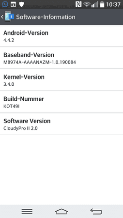

Ich habe TWRP auf mein LG reicht es wenn ich die CM 12 auf mein Handy kopiere und dann auf Install gehe und die zip ausführe?
Über Tipps und Ratschläge wäre ich dankbar.

Kurzversion: du kannst nicht CM12 über Stock Lollipop oder KitKat flashen sondern brauchst den Jellybean Bootloader, dann geht es.

Wenn du den JellyBean Bootloader hast einfach installieren und wie gewohnt wipen.
Ansonsten erst KitKat Bootloader auf JellyBean downgraden.
