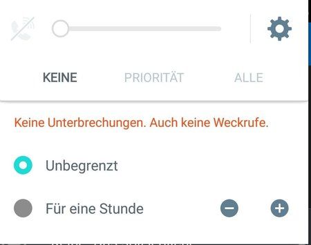

Gibt es in der Version eigentlich auch den Lautlos Bug, wie in der Standard 5.02?
Bei mir macht die Lautlos Einstellung keine Probleme. Mit Lautstärkewippe stumm schalten sorgt trotzdem für Benachrichtigungen über Vibration und LED. Außerdem gibts drei Modi: Alle, Priorität, Keine. Das soll jegliche Benachrichtigungen regeln. Unter Einstellungen / Töne kann noch eine Feinjustierung vorgenommen werden.
Habe Sie mal installiert und läuft auch ganz gut, wenn ich jetzt aber den Wecker benutzen möchte und das Handy auf Lautlos ist, klingelt es leider nicht. Habe schon Einstellungen/Töne/Apps/Uhr eingeschaltet leider ohne Erfolg.
Nimm doch die Einstellung "Priorität".
Unter "Bitte nicht stören" macht er leider keinen Ton.
Soll er ja auch nicht. Heißt ja nicht stören. Dafür gibt es Priorität.
