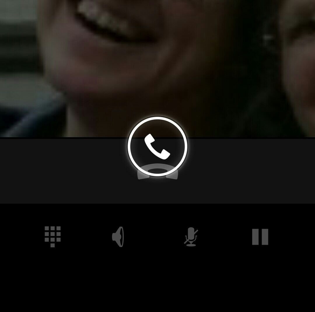

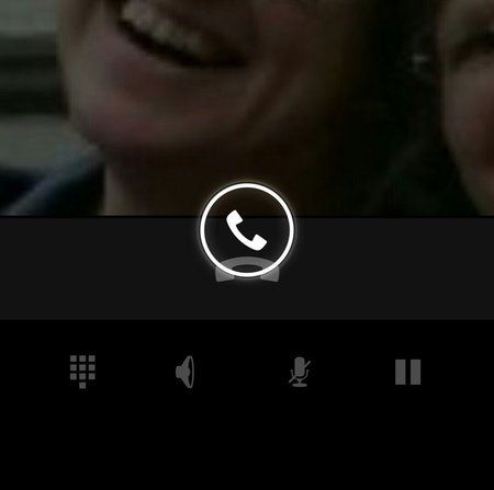

Hab das Problem das bei Eingehenden Anrufen 2 Layer arbeiten siehe Anhang. Irgendwelche Ideen! Neueste CM Version installiert
Jo. Xposed und Garvity Box installieren und dann in den Anruf Einstellungen das Anruferbild als full einstellen. Problem gelöst
Danke für den Tip
