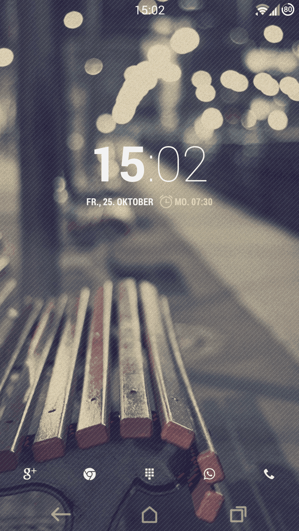

M.Starke schrieb:
Man möge mir meine Unwissenheit vergeben - bin CM Neueinsteiger - ich hätte gerne eine transparente Statusleiste - ist das machbar?
Viele Grüße und allen einen schönen Freitag.
Mit GravityBox auch möglich, ja.
Reaktionen: M.Starke

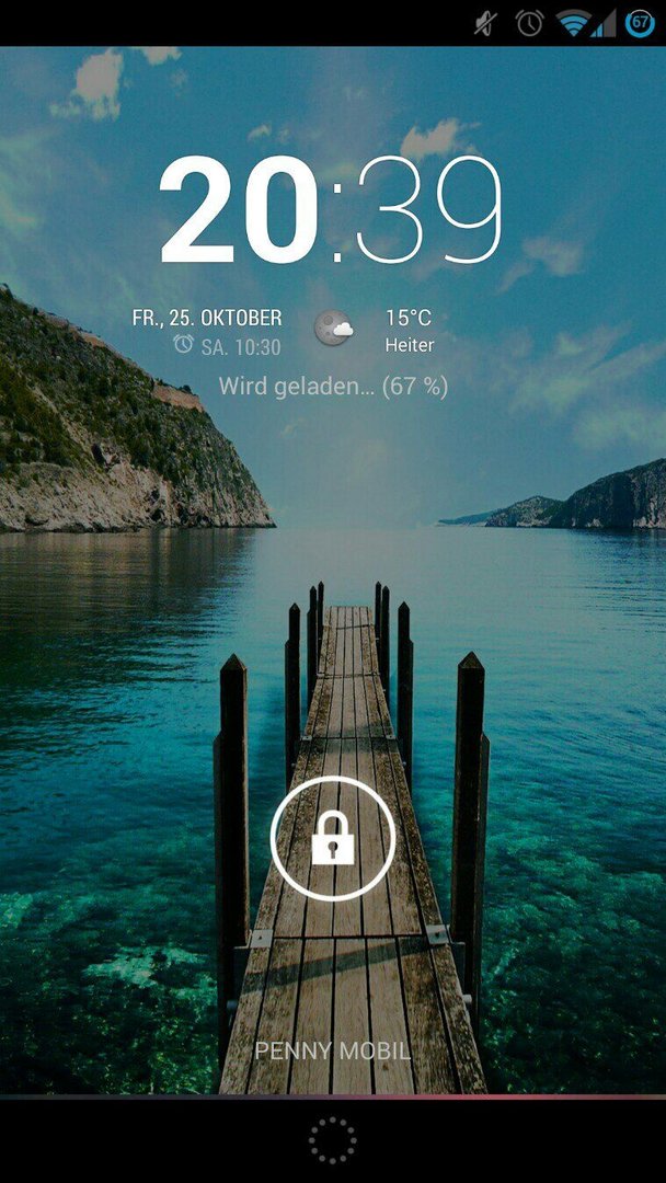

@leagon: Wie hast du die Status und die Navigationsleiste so eingestellt wie auf deinem Screenshot? Ich möchte es auch so transparent haben kriege es aber irgendwie nicht hin mit GravityBox.
Wo ist denn das Problem genau? Wird es gar nicht transparent?
Also ich habe die Transparenz der Navigationsleiste auf 100% gestellt und bei mir word lediglich ein kleiner Streifen über der Navigationsleiste transparent... siehe Screenshot.
Dass Du die Transparenz der Leiste im Lockscreen separat einstellen musst, hast Du gesehen?
Wo genau finde ich die Option? Könntest du einen Screenshot machen?
- GravityBox öffnen
- Navigationsleiste optimieren
- Transparenz Einstellungen
Dort sind dann dann zwei Schieberegler. Der obere für den Launcher, der untere für den Lockscreen.
Reaktionen: sNjke
Ahh ja die habe ich natürlich beide auf 100% gestellt... funktioniert leider trotzdem nicht. Mit der Statusleiste funktioniert die Transparenz, mit der Nav-Leiste nicht... komisch.
