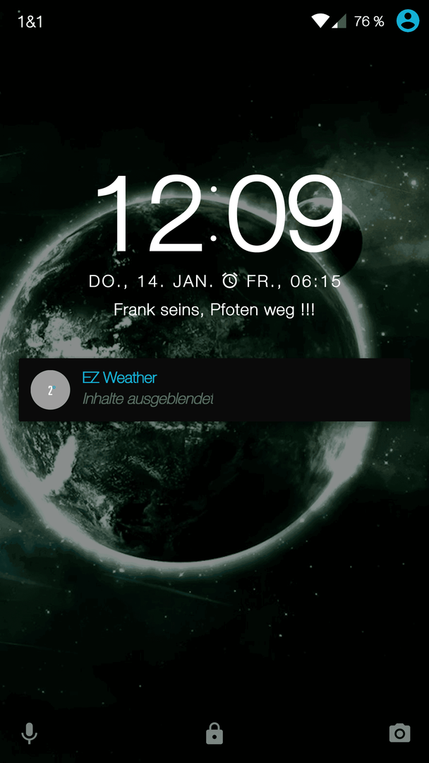

Hallo Leute, ich nutze auch seit einiger Zeit diese Rom und bin auch vollstens zufrieden.
Nur eine kleine Frage habe ich da doch.
Kann mir einer verraten wie man auf dem Sperrbildschirm die Uhr ändern kann?
Ich habe keinen Plan ob und wie das geht.
Danke für eure Hilfe.
Anbei noch ein Screen meines Sperrbildschirmes.
