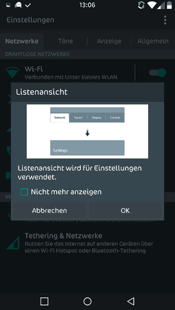

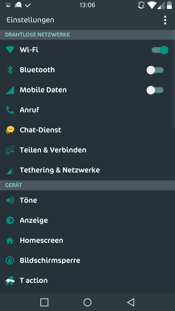

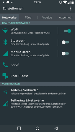

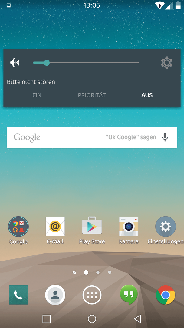

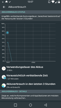

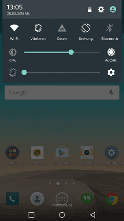

So... Schon etwas früher. :flapper:
Hab extra nochmal CChups drauf geknallt.
Ca. 85% sind fertig, ist also noch in Arbeit,
wie man z.B. bei der PIN-Abfrage und dem weissen
Pop-Up der Listenansicht sieht.

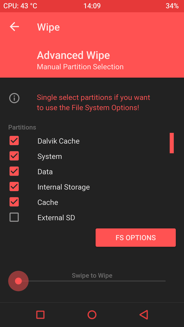

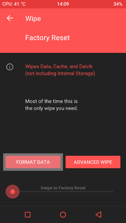

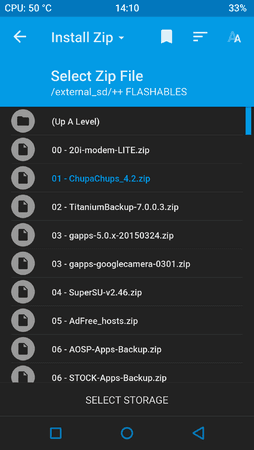

Franco5995 schrieb:
Kann mir keiner helfen, damit ich die Rom auch zum laufen bekomme?
Da sich dein Gerät wohl nicht von unseren unterscheidet,
liegt der Fehler wohl in der Anwendung.
Du sollteat das Gerät vollatändig wipen,
also alles was du behalten möchtest,
solltest du vorab - inklusive des ROMs - auf
die externe SD packen.

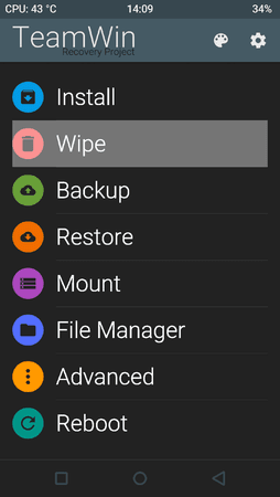

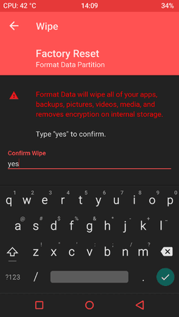

> In TWRP booten
> "Wipe" wählen
> "Format Data"
> "Yes" eingeben > bestätigen
> Zurück > "Advanced Wipe" wählen
> Alles bis auf die "External SD" (logisch) & "USB-OTG" wählen
> Durch Wischen bestätigen > Zurück

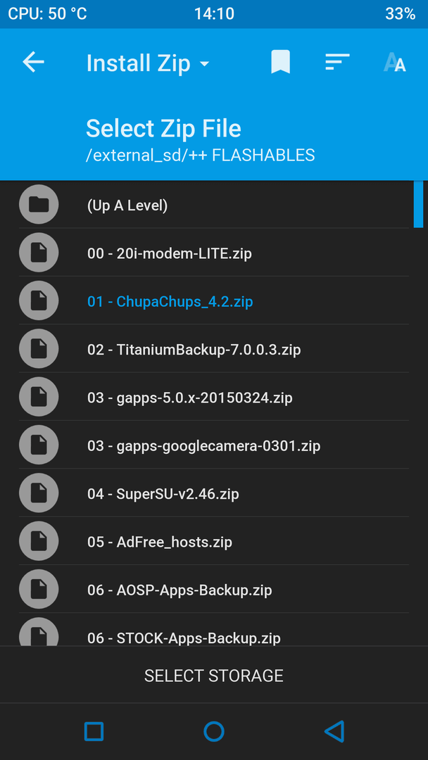

> ROM-Zip wählen und nichts flashen außer das ROM.
> Neustarten und 2-3 Minuten Zeit geben.
Nach ca. 60sek sollte das weisse Android Popup erscheinen,
in welchem die Vorbereitung der Apps angezeigt wird.
Alles weitere kann nach dem 1. Hochfahren nach geflashed werden (z.B. Kernel o. Adfree hosts).
Google Apps und SuperSU sind in das ROM integriert.
Im Anhang nochmal von Links nach Rechts. ;)
