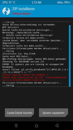

kingoftf schrieb:
Ich habs aufgegeben, egal, wie ich flashe, immer der Fehler 7 wegen fehlendem Baseband 21c.
Ich hatte bei CM13 den gleichen Fehler.
siehe Bild im Anhang.
Lösung:
Winklerand schrieb:
CM13 besteht bei der Installation auf der Baseband-Version 21C - für das d855 gibt's unter [RADIO/MODEM] [d855] LG G3 die passende Zip-Datei.
Bei mir läuft die Nightly vom 10.03. völlig problemlos - ich bin begeistert, Kudos an @finnq!
Also erst die V21C.zip flashen und anschließend die Rom...
