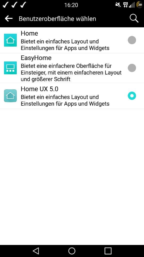

Hallo ist diese rom eine UX5.0 oder nur gethemed versteh das nicht ganz
hi, habe Probleme von 4.1 auf 4.2 zu flashen. nach dem booten kommt immer wieder die Meldung android.acore wurde beendet, auch System ui und google play dienste. hab auch schon im twrp unter löschen System, dalvik, data und cache vorher gelöscht... wie muss ich das flashen?
Du kannst in den Einstellungen wählen ob du UX 4.0 oder UX 5.0 willst, ist also eine vollwertige UX 5.0.
MfG
