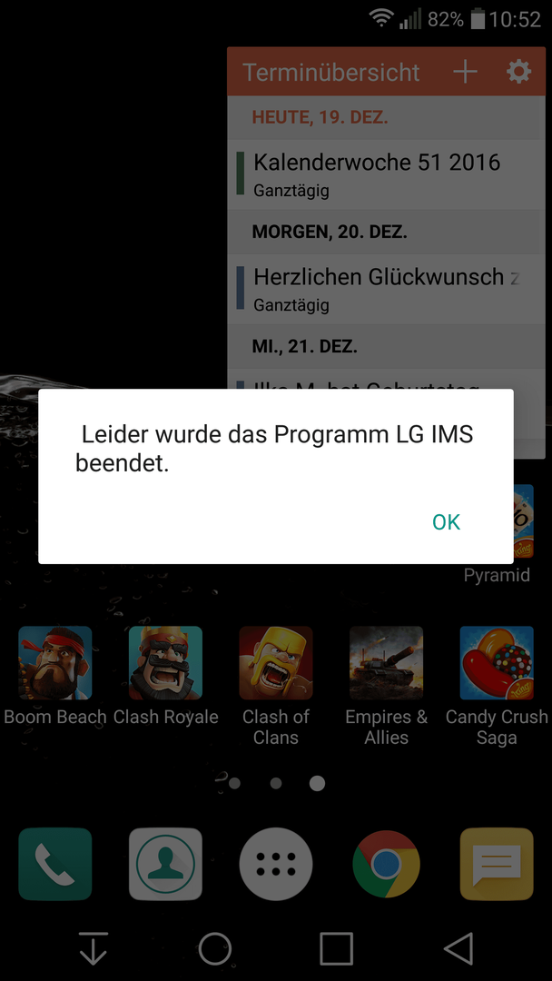

hab eben die v10 dirty geflasht (also vorher Dalvik, Cache und System gewipt). Beim ersten Flash ist die Installation bei 20% hängen geblieben und ich musste den Akku rausnehmen. Beim zweiten Mal liefs problemlos durch, aber bei mir wird ständig die App "LG IMS" beendet - siehe Screenshot.
Hab nun keinen Full Wipe gemacht weil ich eh gleich zur Arbeit muss. Hat noch jemand das Problem? Ich hab die v9.0 wieder drüber geflast und keine Probleme ;-)
