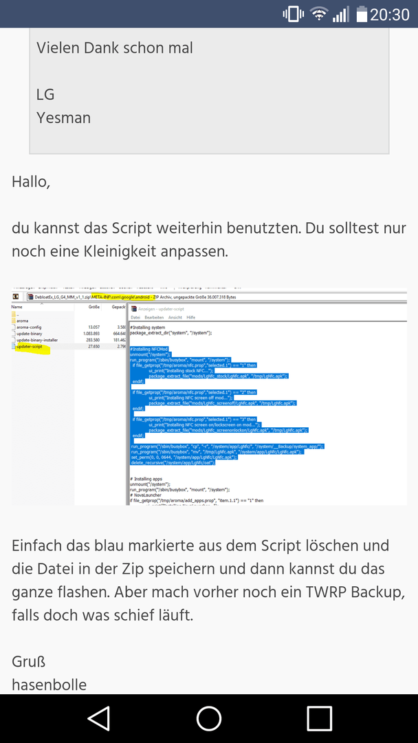

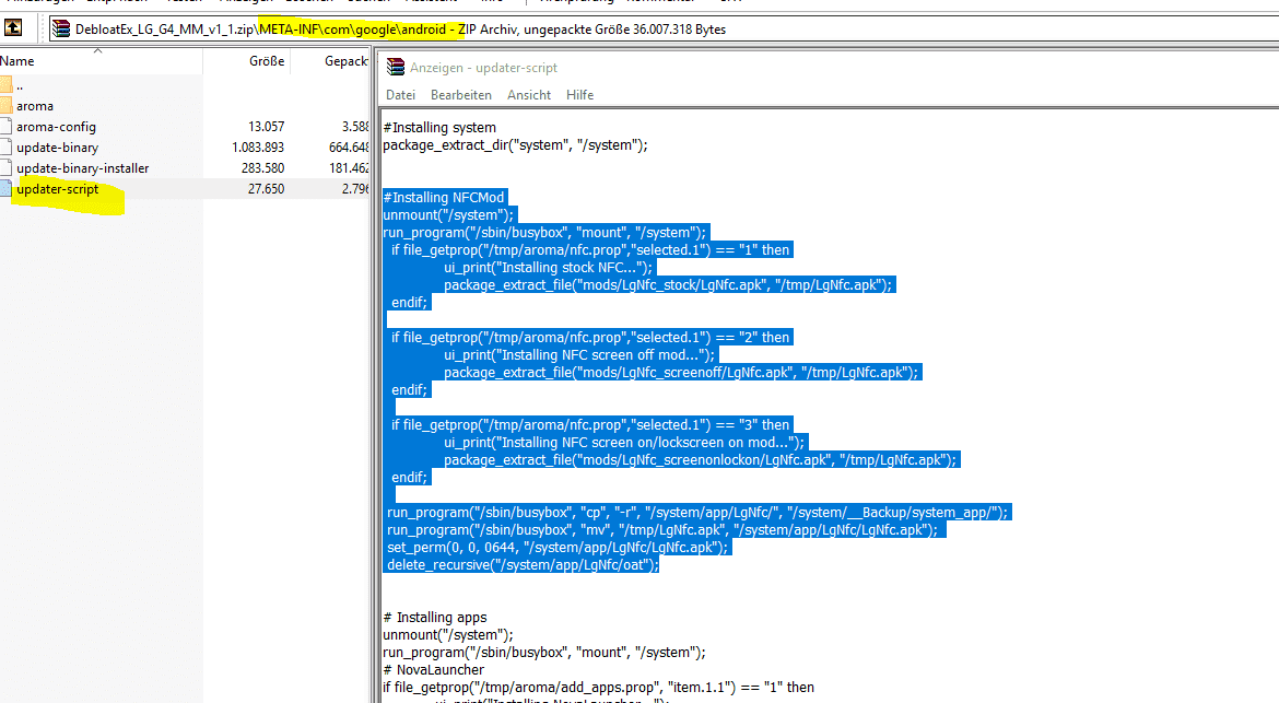

Habe mal den DebloatEx Mod installiert.
Bekomme aber wenn das System hoch fährt NFC service stopped und die Meldung bekommt mann auch nicht weg.
Was kann mann da alles auswählen so das das System trotzdem funktioniert?
@Benny100
Nfc service stopped, kann man nur umgehen, wenn man die zip datei bearbeitet.
LG
Yesman
