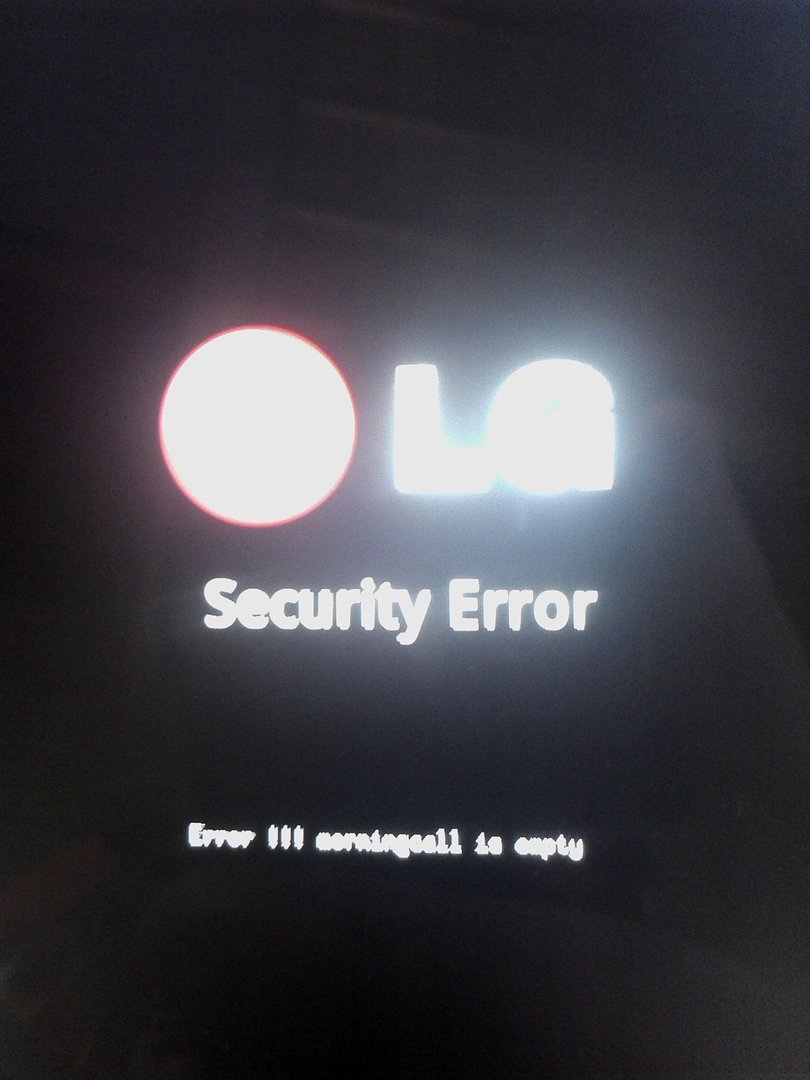

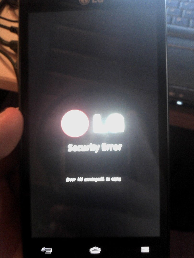

Hast du ne ahnung wie ich aus dem bootloop bzw dem missing card error wieder rauskomm???

Bootloop vom CN?

Wow, das sieht nicht gut aus! :O
Hast schon die Firmware via .kdz geflasht?
Also ich wollte 0.99 einspielen (auf 0.2 drauf) error 7 unmount system -> error
andere versionen einspielen ging auch nicht mehr error 7 (v0.1, o.2 patches egal welche version)
wollte backup einspielen -> error 7
wollte booten und dann der screen
im normalen recovery hab ich alles gewipet was ging hat aber nix gebracht :O
Hm... ich glaube da hilft nur noch flashen mit .kdz... :mellow:
sind meine cmw backups trotzdem noch da?
einfach downloaden und wie krig ich die dann aufs phone?
Also eigentlich müsste es so gehen: KDZ-Update auf Stock Rom, Rooten, 4X-Recovery einspielen und dann damit altes Backup wieder einspielen, damit ist alles wie gehabt...
OK bin jetzt grade dabei die kdz s zu flashen dann werd ich mal kucken was sich machen lässt....
weißst du zufällig ob die daten auf der internen bzw. externen sd karte erhalten bleiben?
Der ursprüngliche Beitrag von 19:43 Uhr wurde um 19:53 Uhr ergänzt:
joa das phone läuft wieder:D bis jz noch stock v10h werd mal kucken was ich heut noch retten kann:)
So v0.99 läuft jetzt auch mit vibra feedback schön;)
Flashen der v10h KDZ hat geholfen! DANKE!!!!
