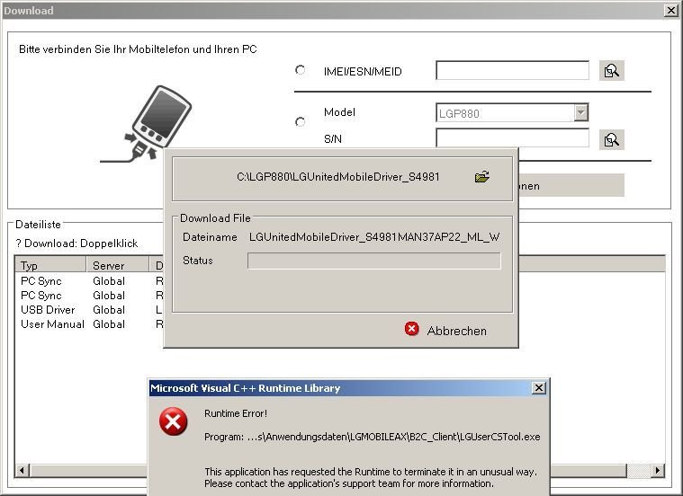

Meins hängt im Bootloop fest! Aktuell ist noch die Version "v0.99p2" drauf. Ich war bei den Vorbereitungen für "p3". Nach der erfolgreichen Installation von "4XHD-Recovery-v1.2.apk" blieb es im Bootloop hängen.
Leider kann ich z.zt. auch die .kdz nicht flashen da das LG Mobile Support-Tool Fehlermeldungen beim installieren der USB-Treiber schmeißt.
Um 30x neustarten hab ich auch schon hinter mir.
Außerdem habe ich die Recovery Optionen die man per Powern -Vol erreicht durch. (bis auf die letzten beiden Optionen, weiß ich nichts mit anzufangen). Jedenfalls bringt das auch nix.

Mein 4X hang auch schon öfters im BootLoop, deswegen musste ich auch schon mehrmals (an einem tag-.-) die kdz's flashen. Jedoch kommt mir das Programm wo auf dem Screenshot zu sehen ist weniger bekannt vor. Ich habe da eine sehr gute Anleitung mit Bildern gefunden, jedoch steht diese Anleitung in einem anderen Forum, wesegen der Link hier wohl nicht erwünscht ist. Ich werde dir den Link per PN schicken vielleicht kannst du mit diesem zip package ja dein 4X retten bzw. die Treiber installieren!
@nbock97: Danke! Die Anleitung aus dem anderem Forum kannte ich aus diesem Thread hier. Die funzt aber nicht weil ich die USB-Treiber nicht drauf bekomme. Das Tool ist übrigens das "normale" LG Mobile Support-Tool. Nach dem der Button "Installiere Treiber" nix machte, es noch über "Kundendienst" probiert. Kam aber die selbe Fehlermeldung.
Zu der XDA-Anleitung:
...USB-Treiber... da sind sie wieder meine 7 Probleme.
was bedeutet "On PC with working ADB"? Was ist ADB?
Vielleicht hilft das
@nbock97:
ADB is glaub so ne Entwichlungsumgebung, hat irgendwas mit dem USB Debugging zu tun glaube ich.... (falls ich falsch liege bitte verbessern)
Ist aber egal in dem recovery-boot Ordner ist ne exe die heisst adb -> einfach mal ausführen und dann die recovery.bat(während das Handy angeschlossen ist(angeschalten im/am BootScreen)) ausführen und das 4X sollte im CWM landen:thumbsup:
