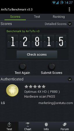

Habe gerade den antutu benchmark durchlaufen lassen und habe nur ka 12800 punkte bekommen...vorher um die 13500
ändert sich ständig
kommt drauf an was im Hintergrund läuft...
Ich hatte die besten Werte (knappe 15000) mit allen "ON"...Syncro,Gps,Daten.....etc etc
