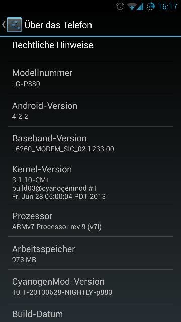

Was bedeutet dieser baseband?!

Wie ich dir bei XDA schon geschrieben habe, du hast vermutlich per GetRil ein anderes baseband installiert? Stimmts?
Flash die CM10.1 erneut und du hast wieder das original! Wenn allerdings mit diesem baseband keine Probleme auftauchen, kannst es denke ich auch so lassen!

Nein habe ich nicht. War auf einmal so, als ich heute die neueste nightly geflasht hatte. Vielleicht ist es beim flashen der nächsten nightly wieder normal, mal gucken.
Ah ja! Dann haben die scheinbar ein anderes baseband in die ROM integriert! Funktioniert denn alles wir gewohnt? GPS, telefonieren usw.? Vor allem wäre interessant zu erfahren, ob damit evtl. die baseband wakelocks im Flugmodus reduziert werden konnten?
Habe nämlich bei der App "GetRil" das selbe baseband zur Auswahl! Wollte aber kein versuch wagen, da ich mit dem Standard baseband kein Problem habe!

Heutige nightly geflasht u selbes baseband immer noch. Ja sonst scheint alles zu funktionieren! Wakelocks haben sich nicht verändert glaub ich, muss ich morgen genauer beobachten..
Edit: anderen kernel geflasht, jetzt habe ich wieder das normale baseband, hat sich wohl um einen bug gehandelt!
