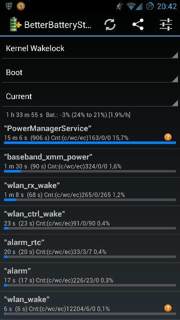

ich habe das Problem das meien Akkulaufzeit schlecht ist.
Gibt es iregedwelche apps, skripte die den Akkuverbrauch verbessern?
Was kann ich da machen?
Cyanogenmod RC 5
iodak kernel
teste ersteinmal, ob du vom xmm_baseband / wlan_rx bug betroffen bist, am besten mit BetterBatteryStats. Dann weißt Du, wo du ansetzen kannst bzw. nicht kannst oder musst ;)
hier die daten
Gesendet von meinem LG-P880 mit der Android-Hilfe.de App

kann mir jetzt bitte wer mit meinen akkuproblem helfen
Cyanogenmod rc5
Iodak Kernel
