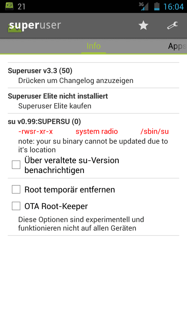

Hallo nikostra,
Wie du den Pre-Root von der CM-Rom verlieren konntest, ist mir unerklärlich... Bist du sicher, dass du keine Root-Rechte mehr besitzt? Was passiert denn, wenn du dir die App Superuser aus dem Play Store runterlädst?
nikostra schrieb:
Hi,
bei mir hat ja das Zurückflashen auf eine alte Version nicht funktioniert ( siehe 2 Seiten zurück oder so). Jetzt bin ich drauf gekommen, dass mein Handy, warum auch immer nicht mehr gerootet ist. Ich denke mal das das Problem mit dem Flashen daran liegt.
Hat irgendwer eine Anleitung wie ich diese 4.2 Rom roote? Alle Anleitungen die ich gesehen habe waren nur für 4.1 oder 4.0
mfg nikostra
Das Problem hatte ich auch mal. Siehe dazu hier: https://www.android-hilfe.de/showthread.php?t=393454
