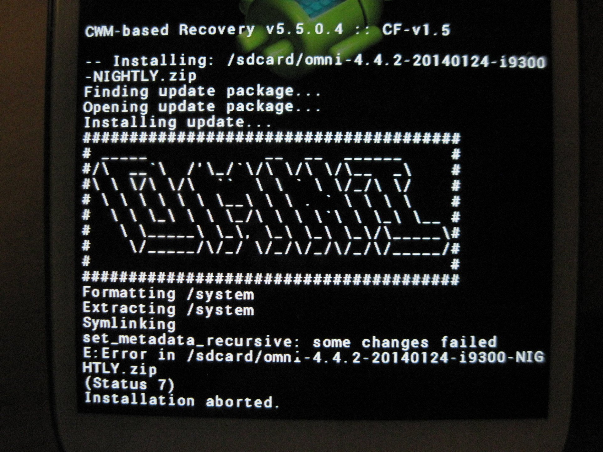

Ich bin echt am verzweifeln...seit ich das Angebot eines Updates angenommen habe geht bei mir garnix mehr (sieh Bild)!
Wer kann mir da schritt für schritt weiterhelfen?
(ach ja,bin kein experte auf dem gebiet)
danke schonmal im vorraus!
Ich glaube du bist hier Falsch... Du hast doch ein S3 Oder? Und hier ist der LG 4X Bereich ;)
ups....sorry...ich häng schon seit stunden im netz und weiß nichtmehr so wirklich wo vorn und hinten ist...*peinlich...
