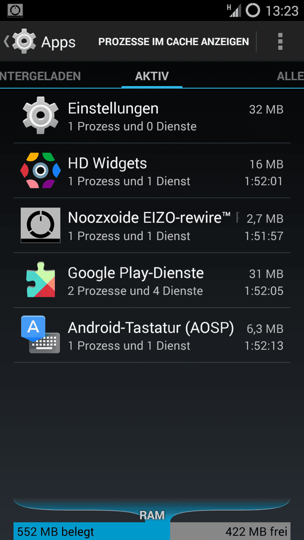

@ Phil4X Hm ich würde an deiner stelle CM11 neu aufsetzen und vorher den Innternen speicher Komplet löschen dann den Mourta Kernel nicht mehr aufspielen sondern den CM Kernel installiert lassen.
Bei mir läuft die Nightly vom 09.08.2014 seid heute früh mit originalen CM Kernel sehr gut.
Wenn es unbedingt ein gemoddeter Kernel sein muss empfehle ich den Iodak v10 denn mit dem Mourta hat mein P 880 auch rumgezickt.
Bei Whatsapp kann ich nicht helfen da ich so einen Mist nicht nutze aber jeder Mensch hat ja seinen eigenen Kopf. NSA lässt grüßen.
Ich habe nur den Play Store und gezwungener maßen die Google Dienste drauf sonst nichts von Google und auch keine andere Social app und mein P880 läuft geschmeidig da nicht 1000 Dienste im Hintergrund laufen. Habe mal ein Bild vom Speicher gemacht, fast wie ICS.
PS: ART ist im Moment noch unwichtig und läuft auch sehr bescheiden.
