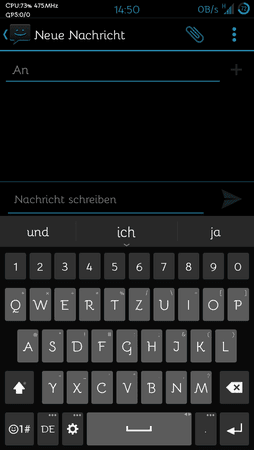

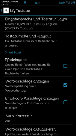

Ich verwende topNTP. Sogar in der Wohnung habe Empfang. So schaut mein gps.conf aus :
Okay, im Haus ist das nicht optimal aber immerhin...
Hat jemand schon die neuste Nightly zwecks GPS getestet?

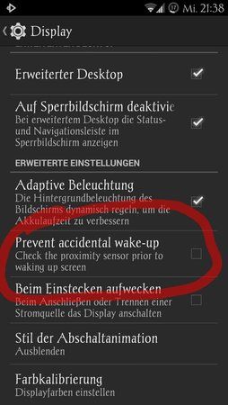

Zu meinen Bug, wo der Bildschirm manchmal nicht anging zB. bei Nachrichten oder so. Hab die eingekreiste Funktion mal deaktiviert und jetzt scheint der Bug weg. Habt ihr das an bzw. funzt das bei euch?
