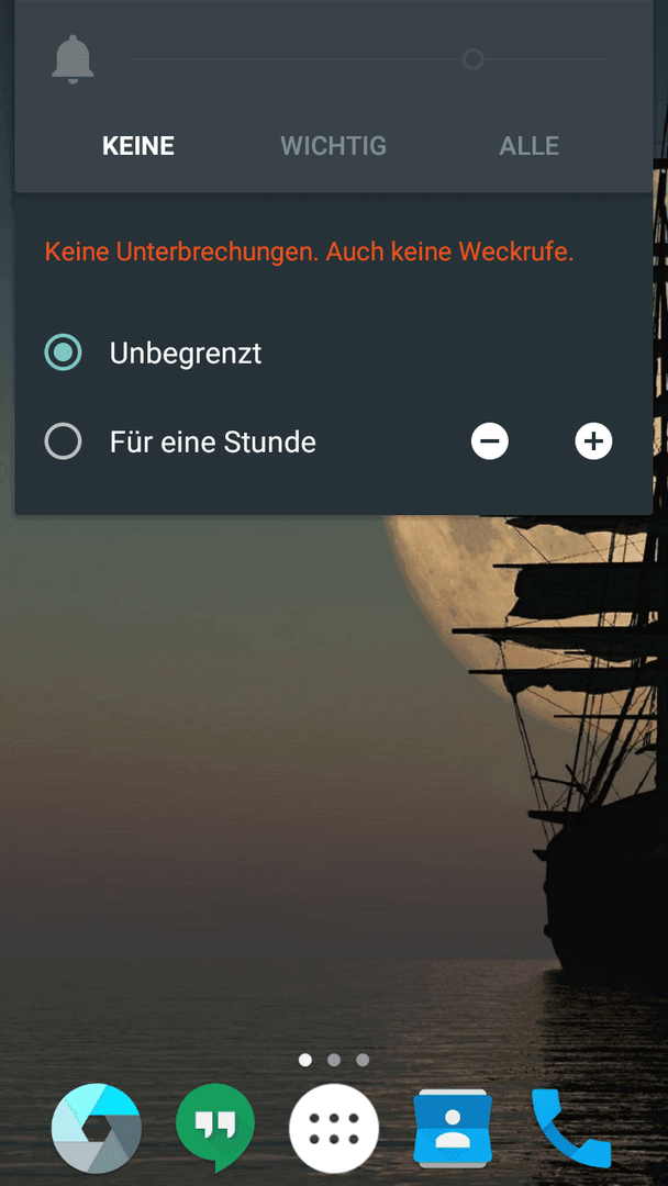

Hab es nun auch mal installiert zum testen, läuft bisher ganz flüssig und gefällt mir auch, nur bin ich momentan noch zu doof dafür, mein Handy auf lautlos zu stellen bzw. Dass es bei einer Nachricht oder Anruf nur vibriert anstatt Töne von sich zu geben :-/
Funktioniert bei mir indem ich einfach mit den Lautstärketasten die Klingeltonlautstärke verändere.
Nelrid schrieb:
... nur bin ich momentan noch zu doof dafür, mein Handy auf lautlos zu stellen bzw. Dass es bei einer Nachricht oder Anruf nur vibriert anstatt Töne von sich zu geben :-/
Bei Android 5.0 läuft das Stummschalten der Benachrichtigungen anders ab.
Wenn man die Klingeltonlautstärke reguliert, hat man unter der gewöhnlichen Leiste noch drei erweiterte Funktionen.
  • ALLE: Es kommen alle Benachrichtigungen und Klingeltöne in der eingestellten Lautstärke an.
  • WICHTIG: Es werden nur ausgewählte Ereignisse zur Benachrichtigung zugelassen (personalisierbar in den Einstellungen).
  • KEINE: Nichts kommt durch, nicht einmal der Wecker...
Alle Optionen kann man auch zeitlich begrenzen. Ich würde euch für die Wiederherstellung der Stummschalten-Option die Variante "WICHTIG" empfehlen.
