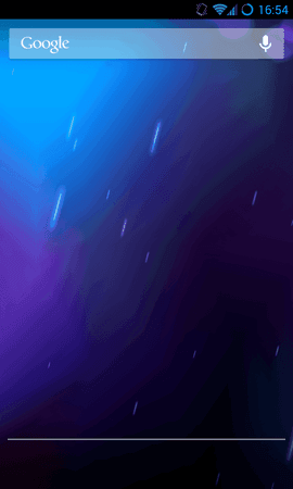

Irgendwie läuft das aber nicht so rund, der Akkuverbrauch ist ziemlich gestiegen obwohl mein optimus g nichts gemacht hat. Gleich zu Beginn nach dem flashen hatte ich das Problem das cm keinen eigenen Launcher hat (?) Also ich komme nach dem einrichten auf die Hauptseite und da ist nichts außer der Bildschirmhintergrund, kann zwar die Seiten wechseln aber auf keiner ist ein Homebutton oder auch nur sonst eine App.
Glücklicherweise startet Google Play automatisch den download von diversen Apps, so konnte ich meinen gewohnten Nova Launcher installieren. Auch nach erneutem installieren und kompletten fullwipe und alles was dazugehört war das Problem nicht in den Griff zubekommen. Der Standard Trebuchet Launcher ist nicht vorhanden.

Bild angefügt, so sieht es aus nach dem ersten Start von CM 10.2. Auf allen Seiten nichts zu sehen.

OK, habe hinbekommen, die nighlty vom 03.11 hat funktioniert. Allerdings werden alle Daten komischerweise in 2 verschiedenen Pfaden gespiegelt... Wenn ich also z.b. Musik auf das normale Verzeichnis kopiere wird gleichzeitig auf "mnt/sdcard" die Datei nochmals angelegt...
