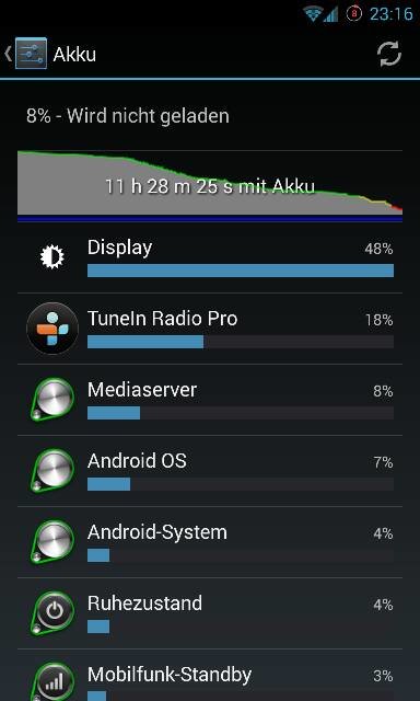

Wie ist eure Akkulaufzeit??
Meine is nicht so der hit
Gesendet von meinem LG-E975 mit der Android-Hilfe.de App

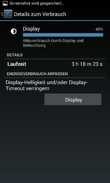

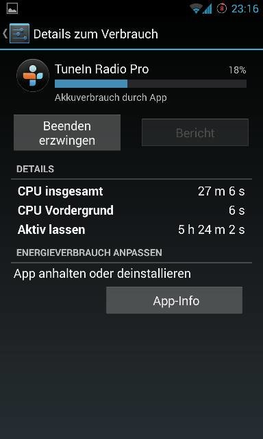

So:
Cm10.2 - kite 4.3
Fast 12h Laufzeit
Davon 5h im Hintergrund Musik gestreamt
Und 3h display an bei 50% auto

Der Kite Kernel hat auch bei mir eine bessere Akkulaufzeit, aber der originale CM Kernel ist (gefühlt) flüssiger in der Bedienung.
Kann mich gerade nicht zwischen den beiden entscheiden ;).
Viele Grüße
Lars

Der kite-kernel ist schon ganz gut, aber ich habe das Gefühl, dass vor allem das mobile Internet richtig Strom zieht. Mit WLAN komme ich auf Laufzeiten wie unter 10.1.

Ja, also die Akkulaufzeit ist echt übel. Ich schmeiße den kite-kernel vorübergehend mal runter, weil mir das auch zu hakelig ist.
Habe den Kite jetzt mal mit dem Trickster Mod modifiziert. Jetzt läuft es schon runder.
Die Akkulaufzeit scheint beim Kite besser als beim Standard CM Kernel zu sein.
