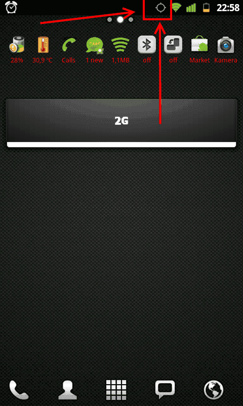

Habe mal eine "einfache" Frage
Habe ein selbst zusammengestelltes ROM mit
Gingerbread standard (Vanilla) theme BETA
meine Frage ist nun für was steht dieses Symbol oben in der Leiste?
Ich gen mal davon aus, dass es ein Ortungsdienst ist.
Danke stimmt das war GPS^^
