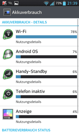

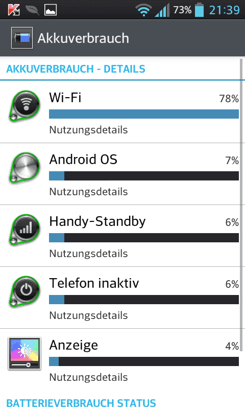

Soweit ich weiss, reduziert der Fix keinesfalls den Akkudrain. er schaltet das WLAN nur bei Nichtnutzung ab.
Zu erkennen an dem nicht durchgehenden WLAN Balken in der Akku Übersicht ;)
Wie definierst du Nichtbenutzung? In den erweiterten WLAN Einstellungen unter "Wi-Fi im Standby aktiviert lassen" ist bei mir "immer" ausgewählt.
Wie bei sgspluss kommen bei mir alle Mails und WhatsApp Nachrichten bei ausgeschaltetem Bildschirm an.
Bei den Nutzungsdetails habe ich auch einen durchgehenden Balken.
Also denke ich ist deine Vermutung so nicht richtig.
Aber vielleicht kann sgspluss nochmal bei carbu nachfragen im XDA, denn der wird die Antwort ja wissen.

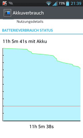

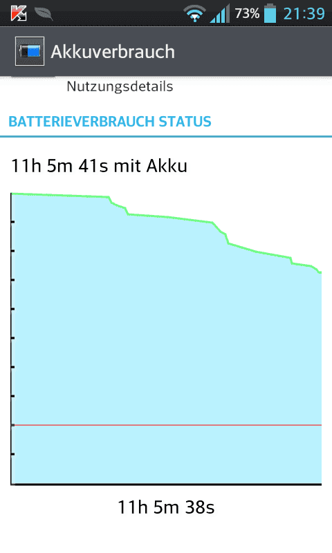

Ok, dann nehme ich das mit den 15 Minuten zurück. Man bekommt ja hier keine gescheiten Screenshots ;)
und ich teste selbst mit automatisiertem WLAN.
ich bin grade am testen, mal schauen ob mich CM mehr überzeugt.
So long waiting 4 the n4 :)

Die Akkulaufzeit beim Optimus scheint ohne eigenes Eingreifen (Dinge abschalten/regeln, wenn man sie nicht braucht) Romübergreifend etwa bei 24 h zu liegen. Die schlechte Akkulaufzeit ist also kein CM10 Problem, sondern es liegt an der Hardware bzw der nicht intelligenten Nutzung dieser seitens Android. Der "WLAN Drain" ist wohl vorher nur niemandem aufgefallen, weil es diese Anzeige erst seit ICS gibt ;)
