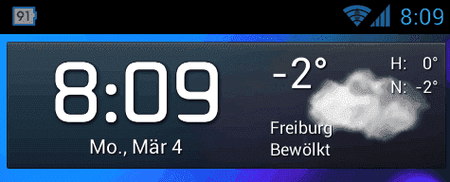

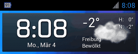

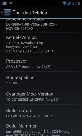

Ich habe trotzdem ein Problem was mich richtig nervt. Ich glaube nicht das es was mit den Kernel zu tun hat, weil das Problem bei allen Kernels bis jetzt so war. Folgendes - Mein Handy ist daheim immer mit Wlan verbunden. Einstellungen/Erweitert/IM Standby-Modus aktive lassen ist auf immer ausgewählt. Zuhause möchte ich immer das Wlan anstatt das Mobilfunknetz nutzen, damit mein Datenvolumen nicht verbraucht wird.
Ich muss jeden Morgen das Handy neu starten wenn ich das Haus verlasse, weil die Mobilfunk Balken grau bleiben und ich bin auch nicht mit dem Internet verbunden. Erst nach dem Neustart habe ich wieder Mobilfunknetz und alles funktioniert wieder. Meine Frau hat das selbe Handy mit den selben Einstellungen und bei ihr ist es das gleiche. Ich habe mal screenshots gemacht und hänge die mal hier ran.
Ausserdem bin ich nicht in Freiburg sondern ca 100KM davon entfernt. Aber ab und zu zeigt er mir Freiburg an....
An was könnte das liegen?

Vergleiche mal deine IMEI mit der Orginallen (Sticker unter dem Akku) und der unter den Einstellungen. Wenn die nicht korrekt sind gibt es eine Lösung und es sollte wieder gehen.
Gesendet von meinem LGP990 mit CM10.
Ich habe mal nach geschaut und die IMEI unter den Einstellungen stimmt überein mit dem auf dem Aufkleber unterm Akku. Bei IMEI SV steht allerdings Unbekannt wenn das was zu bedeuten hat...
Das mit dem Empfang habe ich auch gehabt. Jetzt mit CM10.1 4.2.2, ist es weg keine Ahnung warum? Mit Stock Rom habe ich das gleich Problem gehabt, das NERVT echt. Meine Imei stimmt überein!
Dafür stimmt mein Netzprovider nicht. Es steht TURKCELL statt FONIC!
MFG Christian
Gesendet von meinem LG-P990 mit Tapatalk 2
Ok, nein das ist normal. Hmm weiß jetzt auch keine Lösung.
