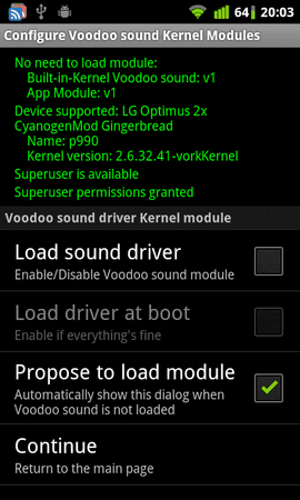

Kann den Haken beim Voodoo Sound Plus "Load sound driver" nicht setzen. :/
Soweit ich es verstanden habe reicht es, wenn das Modul geladen ist -> Kannst Du unter Kernel Module Options nachschauen (mit Menütaste).
Dort muss alles grün sein.
Da steht halt, dass das Modul nicht geladen werden konnte. Gibt es da ne Flag für den Vorkkernel?
Starte mal neu. Danach gings bei mir.

Achso ok dann sieht das bei mir genauso aus. Dachte man muss noch den Haken bei "Load Sound Driver" setzen.
