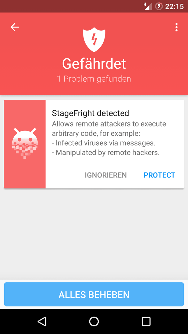

Nutzt jemand die App "Hi Security"?
Sie zeigt mir folgendes an:
Muss vom Custom Rom kommen,
da es die erste APP war, die ich installiert hatte :winki:.
Weiß Wer was das bedeutet?
Nein solche Apps nutze ich nicht.
Kann auch ein Fehlalarm der App sein, weil sie das System nicht korrekt auf die Lücke prüfen kann.
