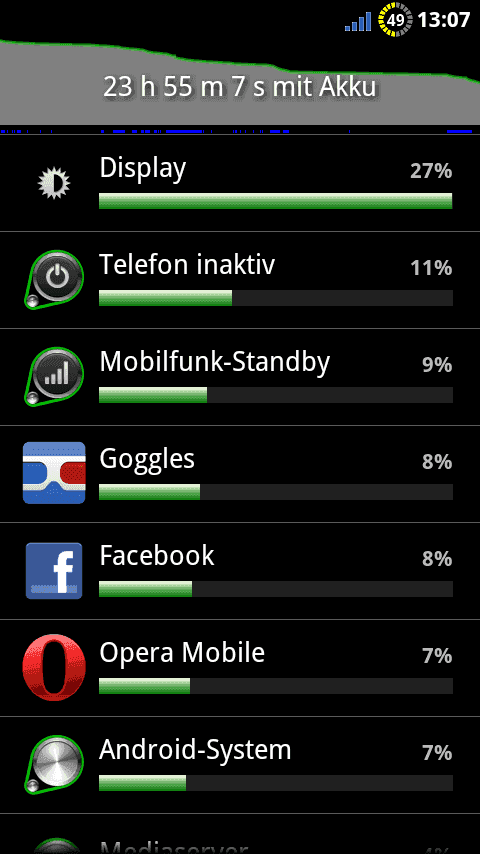

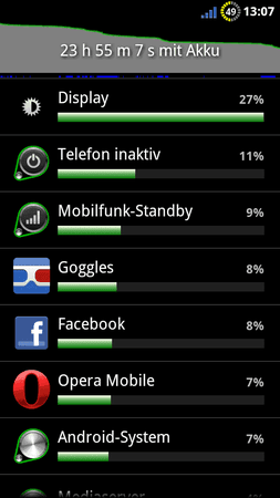

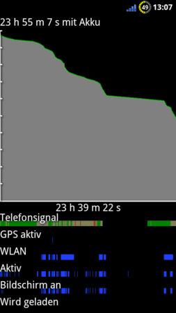

Also ich benutze jetzt seit einer Woche CM7 und bin der Meinung das der Akku mindestens genau solange hält wie mit dem Stock Froyo. Ich komme auf ca. 1,5 Tage und das bei recht intensiver Nutzung Internet per 3G und Wlan, bisschen zocken, telefonieren, SMS und Email. Für mich vollkommen Ok. Dazu habe ich mir noch Green Power installiert zum steuern vom Wlan und 3G. Andere Droiden oder das Iphone halten bei gleicher Nutzung auch nicht viel länger.
Also nicht verrückt machen Kraft kommt von Kraftstoff und das ist in diesem Fall eben Strom.
Via Timeriffic von 3:00 bis 9:00 im Flugmodus.
4h35m WiFi.
Nur 2G-Netzwerke.
Automatische Helligkeit.
1h48m Facebook - höchster Verbraucher.
Goggles ist falsch, hatte es geradeeinmal 30s offen.
GPS Standby.
Bluetooth aus.
Baseband: Europa RT 3.4.2-145
CM7 RC1v2
OC: Via Recovery und SetVsel
300 - 20 Vsel (Immer, wenn Display aus)
700 - 35 Vsel
1000 - 48 Vsel
Sonstige Verbraucher:
3-4 SMS geschrieben,
2-3 Minuten telefoniert,
35m MortPlayer (Lautsprecher) - Lautstärke 12/15
15m OperaMobile
IM+ und WhatsApp -> Push. Also (fast) kein Verbrauch. Wird bei mir auch nicht angezeigt ;)
