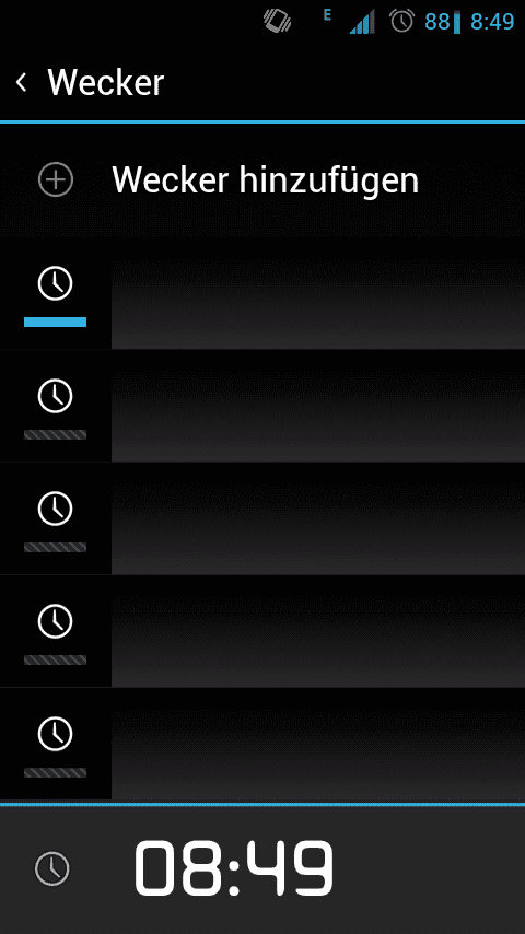

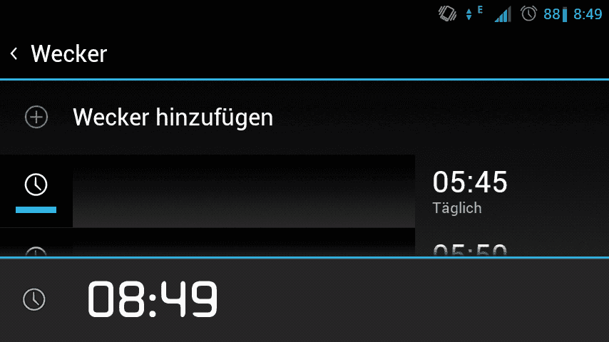

Hi,
was mir noch aufgefallen ist:
beim Wecker sieht man die eingestellte Uhrzeit nur im Querformat. Im Hochformat ist die Zeit zu weit rechts.
Gruss benuk
Mach mal bitte Foto weil eigentlich sind alle Grafik Probleme mit der Uhr behoben.

Hi Einsteinno1,
anbei die Screenshots:
Ach ja, habe noch die Beta 2 drauf.
Gruß benuk

Ja eigentlich macht das der Aroma, doch manchmal ist ein factory reset per CWM schon nicht schlecht. Muss sagen ich hatte damit noch nie Probleme, auch selten mit Non-Wipes, aber ich habe auch irgendwie immer Geräte die unglaublich Rom freundlich sind :)
Und die UHR, ja in Beta 2 noch fehlerhaft, in Beta 3 nichts mehr. Deshalb, alle Fehler bis auf den Call End Bug, den jemand im XDA beschrieben hat, habe ich beseitigt.
