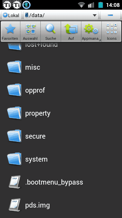

Die Tombstones müssen in /data/tombstones liegen - ich hab grad nochmal geschaut und habe einen Tombstone von einem Browser-Crash gestern abend; das muss also auch mit dem neuesten Build gehen.
Den Ordner hab ich nicht:
Edith: ..... OK, das Bild bleibt nicht da, auch angehangen......
Das logcat hab ich mal angehangen. Ich hoffe, dass Du so damit was anfangen kannst. Wenn nicht, dann brauch ich ne Anleitung, wie es besser geht. Sooo fit bin ich nun auch wieder nicht.
Der Ordner data ist auch "leer", wenn du im jeweiligen Dateimanager nicht vorher Schreibrechte vergibst.
Edith: Hat sich erledigt, habe gerade deinen Screenshot gesehen. :)
@palma:
Richtig, und weil ich Schreibrechte vergeben habe, wird mir der Inhalt des Ordner /data auch angezeigt. Muss ich für das Anzeigen des Tombstone-Ordners noch weitere Einstellungen vornehmen, denn der sollte ja sonst nach /data/system stehen.
Nein, das passt so schon, genau dort sollte er sein...siehe meine "Edith" :)
