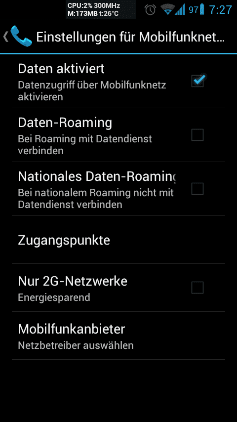

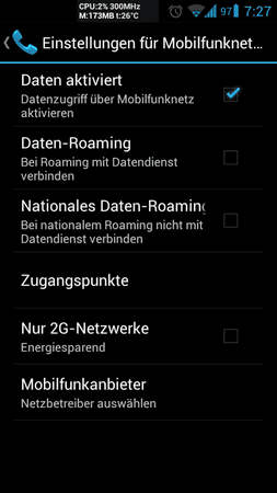

Das liegt an CM9. Fixiere deine Datenverbindung mal auf "nur 3G" oder "nur 2G". Das Problem ist dann verschwunden. Im Mischbetrieb kommt es zu den Abbrüchen.
Wie fixiere ich denn nur 3G?
Ich finde hier nur die Möglichkeit 3G auszuschließen.
Danke
@Micha-CGN: da hab ichs auch nicht gefunden, aber du kannst über Einstellungen\System\Benachrichtigungsanzeige den Umschalter von 2G auf 3G in die Benachrichtigungsleiste aufnehmen.
@MotoRaph & Micha-CGN: Durch fest auf 3G stellen ist das Problem aber leider auch nicht behoben habe ich fesgestellt. Es gibt immer noch abbrüche und der Netzbalken bleibt grau statt blau :(
