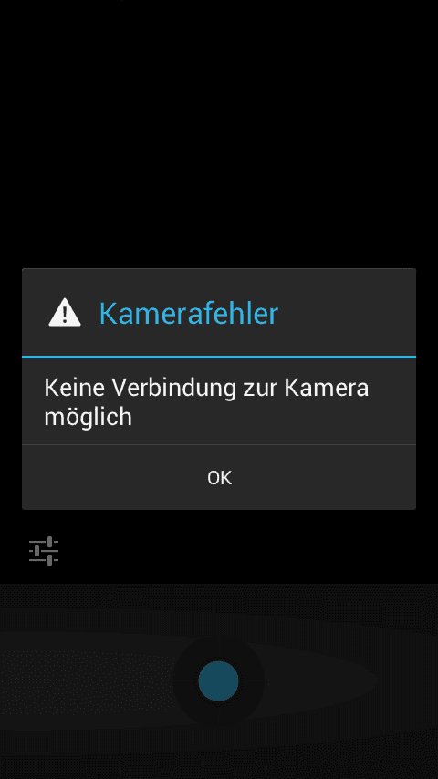

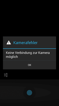

Edit: gerade Update auf 20120516 gemacht, nun schmiert die Kamera nach dem ersten Foto direkt ab :-( und das Defy hat ständig zwischen 95% und 100% CPU-Auslastung... nach Fullwipe ist es nun wieder ok.
Wenn hier und im xda, Sachen wie die Kamera oder allgemein Apps beim Großteil problemlos laufen und manche hier von massiven Problemen berichten, kann ich mir das teilweise nur durch falsches Installieren bzw. Flashen erklären. Was habt ihr denn für eine Linse? Nutzt ihr den richtigen Kernel, keine exotischen OC oder Undervolting Einstellungen, vor dem Flashen einen Full Wipe gemacht, das neuste Gapps Paket genutzt, anstatt per Titanium die Apps über den Markt installiert...?
Bei mir (green lens) läuft die neuste Version von Epsylon jedenfalls ohne Probleme.
Edit: Hab übersehen, dass es anscheinend eine neue Nightly von heute (16.05) gibt. Diese ist ja komischerweise nicht im /defy-cm9 Unterorder. Diese scheint auch einen neuen governor zu beinhalten. Vielleicht sorgt der für die Probleme mit der Kamera etc. Würde daher raten einfach auf die vom 08, oder 14. zu gehen.
