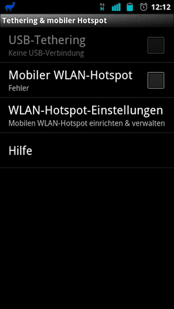

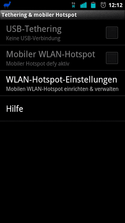

Habe da ein Problem entdeckt und vielleicht weiß schon wer Rat - die Suche hat mir nix ausgespuckt.
Mit der letzten Nightly kam das Problem beim Wifi-Tethering, dass es erst normal startet und dann "Fehler" angezeigt wird. Mit 3thd party App funzt es, aber vorher hat es bei mir auch ohne Probleme gelaufen...
Seltsam das!
Rein haun
David
EDIT:
Screenshots und Logcat, dort u.a. das hier:
07-27 12:12:42.694 E/WifiService( 2360): Failed to load Wi-Fi driver for AP mode
  • alogcat.2012-07-27-12-15-19+0200.txt

Nicht seltsam, TI ist bekloppt und deklariert den AP-Firmware-Loader, ohne den gar nix geht, als Debugging-Tool. Da ich wegen der Root-Änderungen den Build-Typ geändert habe, passiert jetzt das hier:
Code:
[75142.224884] init: cannot find '/system/bin/tiap_loader', disabling 'wlan_ap_loader'
Ich hab das grad mal gefixt und mach nachher mal noch einen neuen Build. Der sollte dann auch Unr3aL67's FM-Radio-Probleme gefixt haben.
