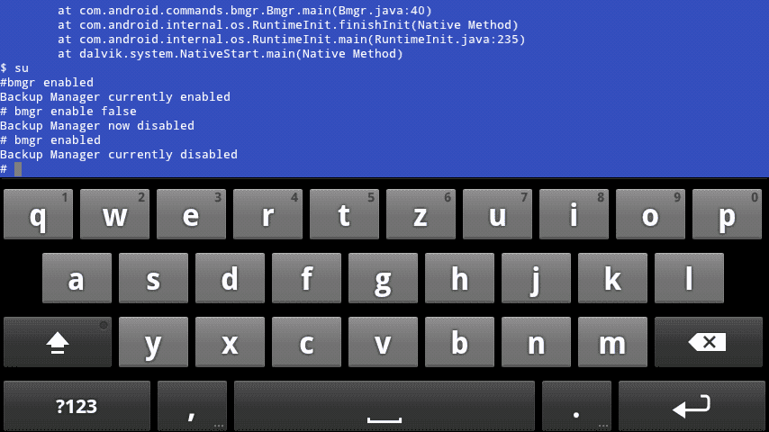

Hm...naja da geht's eigentlich um den Android-internen Backup Manager, nicht um Titanium Backup. Schau mal in diesen Artikel hier:
bmgr | Android Developers
Du kannst im Terminal prüfen ob der Dienst bei dir aktiviert ist. Dazu musst du erst root werden:
Code:
su
Im darauffolgenden Dialog dann natürlich bestätigen. Und dann kannst du den Status abfragen:
Code:
bmgr enabled
Sollte er aktiviert sein, versuch ihn mal abzuschalten:
Code:
bmgr enable false
Aber Achtung: Wie im Artikel beschrieben löscht das auch die bisher vorhandenen Backups. Sollte sich danach ein geringerer Datenverbrauch ergeben hättest du wenigstens den Schuldigen gefunden, ist aber natürlich alles reine Spekulation.
Sollte ungefähr so aussehen:
attachment.php
Reaktionen: Christian12
