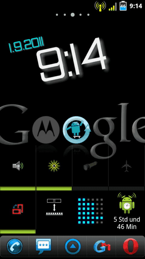

Gibt es eine Möglichkeit das ins CM7 integegrierte Energiewidget anders zu färben? Also die Farbmarkierung, wenn W-Lan, Bluetooth, Ton oder was auch immer eingeschaltet ist... Und ich meine nun nicht in der Notificationbar, sondern das Widget auf dem Homescreen.
Anders färben nicht aber machs doch transparent.
Sent from my Defy...
Das ist es schon, aber ich hätte gerne die Farbe darunter, wenn etwas davon aktiviert ist, anders... das was hier z.B. gerade grünlich ist.
Dann musst du ein anderes Theme im Theme-Chooser auswählen, wie z.B. Minimal Magic for CM7.
Cool, was ist das denn für ein CM7-Theme? Das hätte ich gerne. Könntest du mir einen Link dafür geben?

Mein Theme ist KaNDee free. Habe ich (glaube ich) aus dem Markt, ist allerdings noch zusätzlich bearbeitet mit dem Kitchen.
Das Wallpaper ist von XDA, habe es nur für unser Display angepasst. Bei Interesse eine kurze PM mit E-Mail-Adresse an mich... Dann verschicke ich das, oder lade es irgendwo hoch. Aber wohl erst am So, bin vorher nicht zu Hause.
