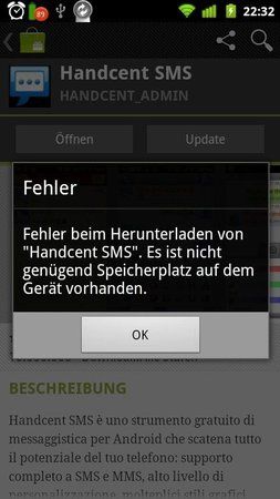

Abend, hm ???? Basshamster habe es so gemacht wie geschrieben ABER es kommt immer.....siehe Bild....:confused:
Keine Änderung genau noch so wie beschrieben also Neuer und Alter Markt..
Kurze Frage: Es ist aber genügend Speicher vorhanden? :D
Dein Problem hatte ich in der Form noch nie beim Markt...müsste ich selber erstmal rumstöbern. Guck am besten mal im xda-Forum. Da gibts meist eine Lösung für jedes Problem!
ja 0,94GB aber habe es eh gerade Abgeschossen und muss Neu machen. Das Problem ist immer wenn ich auf dieses Basebandswitcher und Europa einstelle schmiert es ab also komme dann immer nur zur Pin Eingabe vom Telefon das wars....

Markt nur Google Konto eingerichtet öffne Markt ("Alte Version") Suche App zBsp. Facebook - Kostenlos - Berechtigungen - OK - Download wird gestartet....nichts unten steht dann immer "Ihr Artikel wird heruntergeladen" aber passiert NICHTS lol
Wenn ich vom PC aus´n Markt was laden will wird zwar auf Defy "Meine Apps" hinzugefügt läd aber NICHT lol
Versuch 2: WLan aus und über Telefon laden - NICHT (WLan hat Stabile Verbindung) das Komische über Pdassi geht es ja!??
Wenn ich Neuen Markt Installiere kommt wieder der Fehler mit Speicherplatz also müsste es ja was mit der Speicherzuordnung zu tun haben!? Speicher Intern Gesamtspeicher 1,24 GB Verfügbarer Speicher 1,15 GB also das kann es ja nicht sein.....^^
Die beiden Zips brauchst du gar nicht installieren. Einfach in der App Defy Basebandswitcher umstellen...
Was bei dir beim alten Market nicht klappt, müsste aber mit meinem bereits erwähnten Post zu lösen sein. Beim Problem mit dem neuen Markt kann ich dir leider nicht weiterhelfen...
Ok mach gerade alles nochmal...so CM7 ist drauf nun bekomme ich keine Verbindung zum Wlan Deaktiviert,Scan,Gespeichert,Deaktiviert lol warum immer ich^^
Versuch alles neu zum 3^^ lol Wlan geht und freu Markt (noch hoffe es bleibt so)
