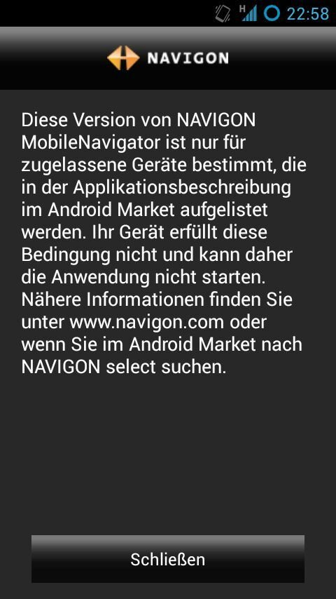

Hatte ich auch drauf. Nur, dass ich Navigon nicht zum Laufen überreden konnte. So bin ich wieder zurück zu JBC 9.0.
War bei dir Navigon vor dem Umstieg auf CM schon mal aktiviert,
bei mir läuft Navigon ohne Probleme.

Ja. Und, nach dem Umstieg zur JBC 9.0 geht es ja auch wieder.

Du hast dann aber Navigon noch einmal versucht Neu zu aktivieren oder?
Ich habe mein Defy+ neu über PC aktiviert, nach der Verbindung dann über WLAN die Updates heruntergeladen.
Ist zwar umständlich aber so hat es geklappt.
Was für eine Fehlermeldung kommt den bzw wie macht es sich bei dir bemerkbar?
Diese Meldung kommt wohl, wenn die Registrierung überprüft werden soll.
Gesendet von meinem MB526 mit der Android-Hilfe.de App
Ok diese Meldung kam bei mir nicht, was passiert wenn du Navigon löschst und neu aus dem Playstore installierst?
