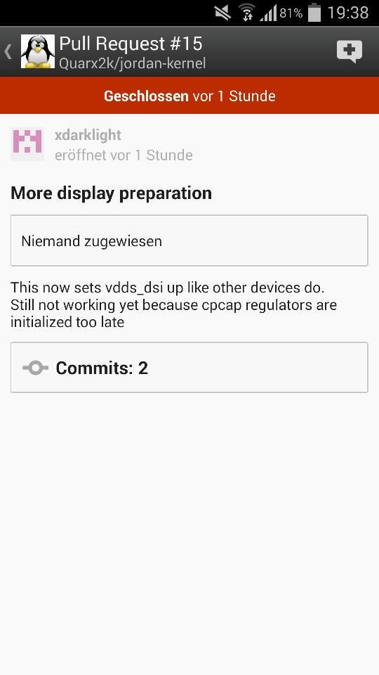

Da Quarx ja die Kernelsources der Moto 360 Smartwatch nutzt um den Kernel 3.1 auf das Defy zu bringen, grab ich den Thread mal wieder aus und poste mal einen "Zwischenstand" was Quarx schon alles erledigt hat, in absteigender Reihenfolge (die aktuellsten Änderungen stehen oben)

Merge pull request #16 from xdarklight/3.10-defy
cpcap-core: Register the driver early in the boot process.
Add Muxdump
Remove unneeded pad conf settings
Merge pull request #15 from xdarklight/3.10-defy
cpcap-mapphone: Register vdds_dsi with a second dev_name.
cpcap-regulator: Also change the name to vdds_dsi when registering it.
Merge pull request #14 from xdarklight/3.10-defy
cpcap-mapphone: Use the correct supply name for vdds_dsi.

Mal sehen wann es die erste CM11 Version mit 3.1 gibt, vielleicht wird's ja auch eine Überraschung zu Lollipop :)
Reaktionen: Jung, fairdroid, HammDefy und 2 andere
Es scheint wohl Probleme mit dem Display zu geben..
Ganz frei nach dem Motto "Das Runde muss ins eckige" :D
(Moto 360 -> Defy)
