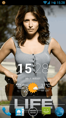

Batt.-Anzeige geht jetzt wie sie soll,Dailer ist da.Ich habs aber erst grob getestet da ich wenig Zeit hab.Ich musste aber doch einen Fullwipe machen da meine Umbauten keinen korrekten Ablauf zu gelassen haben.Der Wizzard ist auch korrekt durchgelaufen.Soweit geht erstmal alles augenscheinlich.BT und so ein Zeug und selbst anrufen und angerufen werden ist noch nicht getestet....Zeitmangel!!
Also Fullwipe > ROM > Mini-Gapps > Freuen !!
So und fott,viel spass beim flashen...
Reaktionen: Fight4Music
