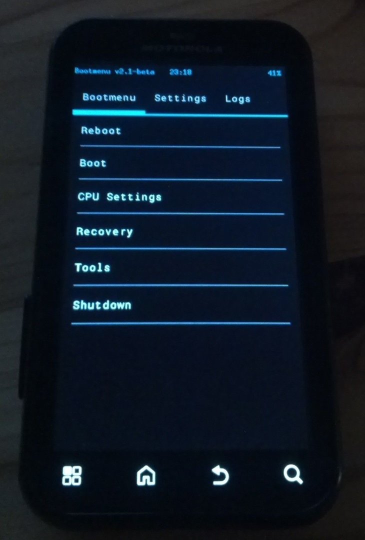

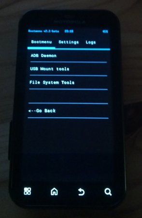

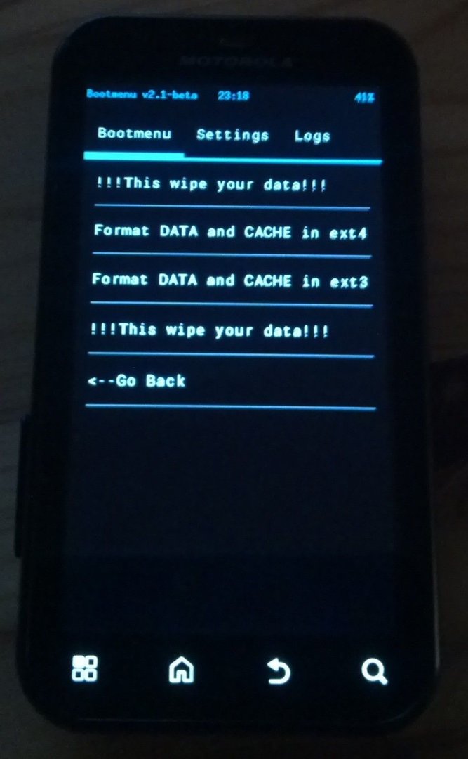

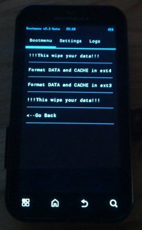

boba23 schrieb:
Eine Frage hätt ich noch ... wo kannst du im Custom Recovery das Filesystem für data umstellen? Das find ich bei mir nicht ... wie gesagt, mein Custom Recovery stammt von 2nd Init Defy 2.3.
Hast du da evtl. ne andere recovery installiert? Wenn nicht, wo stell ich auf ext4 um?
boba
Tools > File System Tools > ext4
In dem Bootmenü läuft schon touch.
Ich glaube das kommt aus irgendeinem Tool wie ROM Manager oder so?
