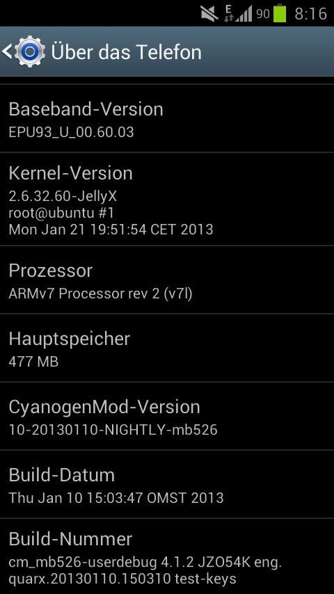

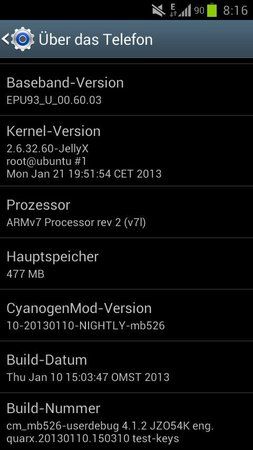

Also bei mir läuft 21.01 ;o
Gesendet von meinem MB526 mit Tapatalk 2

Fight4Music schrieb:
Also bei mir läuft 21.01.
Nur nochmal zur Sicherheit:
Basis war Quarx 10.01. und JellyX-Kernel vom 15.01.13 (wie bei mir seit 15. stabil)
den Kernel vom 21.01. drüber und läuft?
Wipe Cache und Dalvik-Cache nehme ich an?

Genau, aber auf wipes hab ich verzichtet, laufen tut's trotzdem.
So isses.:thumbsup:Was mir übrigens noch auffiel:Mit dem Kernenl vom 15.01. hatte ich anscheinend keine Verbindung über USB. Mit der 21.01. geht USB wieder. Ich werde es mal beobachten.
