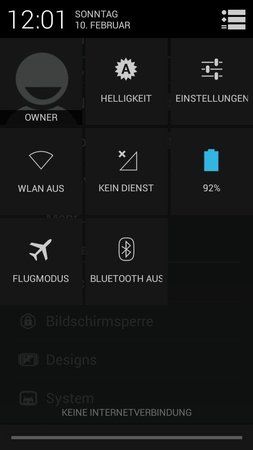

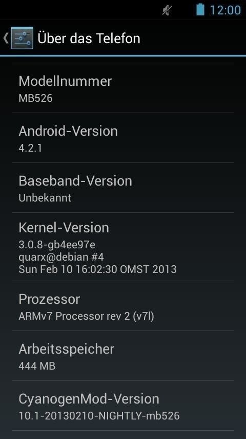

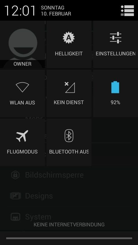

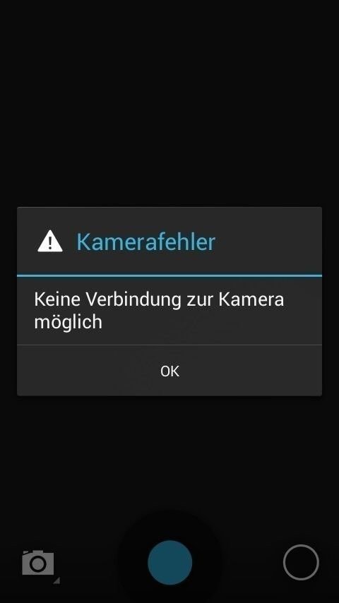

Meine Eindrücke zu CM10.1 (10.02.13)
Sehr flüssig
RIL/WLAN/GPS/Kamera geht nicht
Entwicklerfunktionen müssen einmal Aktiviert werden
Mit RIL und Kamera würd ich's nutzen :D
Gesendet von meinem MB526 mit Tapatalk 2

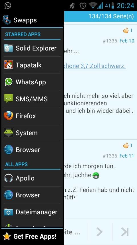

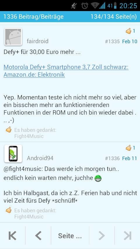

Wollte euch nebenbei mal auf die App Swapps aufmerksam machen :D
Sehr geile App um zwischen den Apps zu "swappen" und nicht mehr immer zum Homescreen zurück ;)
Als CM feature wäre es hamma :D
http://forum.xda-developers.com/showthread.php?p=37503928
