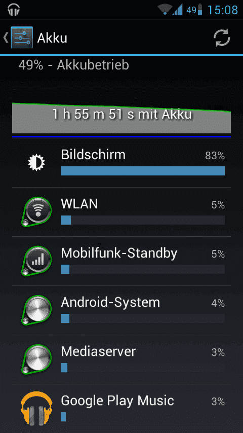

Antworte mir nochmal selber - hab ja Dank Grippeviren Zeit zum Probieren ;): Hab das Defy+ komplett neu aufgesetzt (SBFs + CM10-20130217.zip + gapps-jb-20120726-minimal.zip), dazwischen die Stock-battd und Stock-libbattd.so gesichert und die "Original"-CM10-battd-Dateien durch die von der Stock-Rom ersetzt. Dann noch /data/battd/ und data/tmp/battd geleert, Battery-stats gewiped und neu gestartet. (Edit: Die Berechtigungen bei battd und libbattd.so natürlich wieder so eingestellt wie bei den anderen Dateien im jeweiligen Ordner).
Die erste Hürde zwischen 59 und 49% hat es mit dieser Kombination ohne Sprung geschafft:thumbsup:. Jetzt lade ich gerade mal voll.
Gruß Martin
https://www.android-hilfe.de/attachment.php?attachmentid=173332&stc=1&d=1361457092
  • battd.zip
Reaktionen: Semper Fi, fairdroid und Fight4Music
