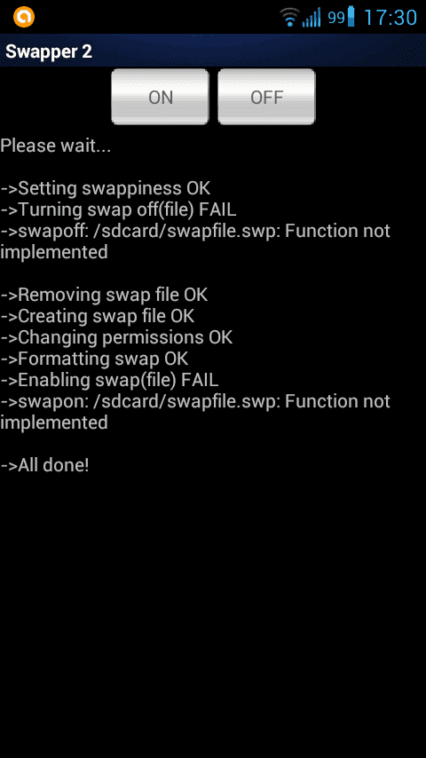

Weiss jemand, wie man mit dem aktuellen Build swapper2 zum laufen überreden kann? Mit der Quarks vom 17.02. liefs einwandfrei und ich hatte dadurch immer reichlich Ram frei.
Busybox ist installiert und swapper2 hab ich testweise mal neu runtergeladen.

Soo, hab gestern das Update auf 09.04. gemacht. Bin nicht begeistert - JellyX-Kernel 09.04. und 10.04 führen immer zum Bootloop, und mit dem Quarks-Rom allein hatte ich seit gestern Mittag 4 Reboots (Kein Ril-Bug, Datenverbindung war aus). Zudem funktioniert Swapper2 nicht mehr...

Busybox ist logischerweise drin, sonst würd bei der Quarks vom 17.02. das swapper2 ja nicht funzen. Wollte das bei der aktuellen Quarks einfach nur ausprobiert haben, obs was bringt, die BusyBox ausm PlayStore drauf zu ziehen.

Swapper2 kann nicht laufen, da der Kernel von Quarx wohl ohne Swap File Support ist, vermutlich ist der Swapsupport im JellyX Kernel halt drinnen. Wird dann auf der reinen Quarx vom 17.02. vermutlich auch nicht laufen (oder es war in allen .60er Kernels drinnen).

Achja in Bezug auf Swap; Das ist nur wirklich sinnvoll, wenn ihr wirklich viele Apps gleichzeitg nutzt (grob gesagt mal 5+), da dann der zusätzliche RAM sinnvoll ist. Anstatt aber Swap zu benutzen, kann man gleich auf zRam vertrauen (mit snappy-compression von Google sogar durchaus brauchbarer).
